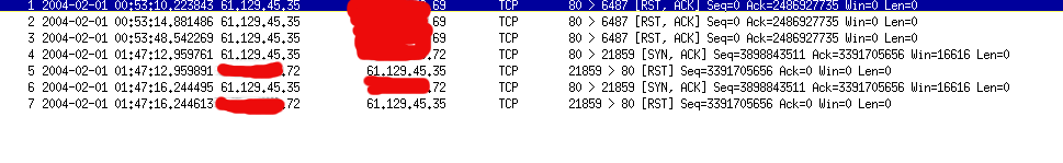

Un port TCP ouvert renvoie un SYN ACK lorsqu'il reçoit une demande connexion SYN. Recherchons de tels paquets.
[kmaster@christophe sotm30_bis]$ grep "ACK SYN" honeynet-Feb1_FebXX.log|head -4
Feb  1 01:01:55 bridge kernel: INBOUND TCP: IN=br0 PHYSIN=eth0 OUT=br0 PHYSOUT=eth1 SRC=61.129.45.36 DST=11.11.11.69 LEN=44 TOS=0x00 PREC=0x00 TTL=107 ID=56257 PROTO=TCP SPT=80 DPT=6487 WINDOW=16616 RES=0x00 ACK SYN URGP=0
Feb  1 01:02:00 bridge kernel: INBOUND TCP: IN=br0 PHYSIN=eth0 OUT=br0 PHYSOUT=eth1 SRC=61.129.45.36 DST=11.11.11.69 LEN=44 TOS=0x00 PREC=0x00 TTL=107 ID=61373 PROTO=TCP SPT=80 DPT=6487 WINDOW=16616 RES=0x00 ACK SYN URGP=0
Feb  1 01:47:13 bridge kernel: INBOUND TCP: IN=br0 PHYSIN=eth0 OUT=br0 PHYSOUT=eth1 SRC=61.129.45.35 DST=11.11.11.72 LEN=48 TOS=0x00 PREC=0x00 TTL=107 ID=54719 PROTO=TCP SPT=80 DPT=21859 WINDOW=16616 RES=0x00 ACK SYN URGP=0
Feb  1 01:47:16 bridge kernel: INBOUND TCP: IN=br0 PHYSIN=eth0 OUT=br0 PHYSOUT=eth1 SRC=61.129.45.35 DST=11.11.11.72 LEN=48 TOS=0x00 PREC=0x00 TTL=107 ID=46972 PROTO=TCP SPT=80 DPT=21859 WINDOW=16616 RES=0x00 ACK SYN URGP=0
[kmaster@christophe sotm30_bis]$ grep "DST=61.129.45.35" honeynet-Feb1_FebXX.log
Il semble donc que le port 80 (http) est ouvert sur le serveur 61.129.45.35, or il n'a jamais été contacté par le honeynet. Voici une capture d'écran de ethereal
Plusieurs hypothèses:
Nous voila avec un mystère de plus et nous n'avons toujours pas trouvé quels étaient les ports ouverts.

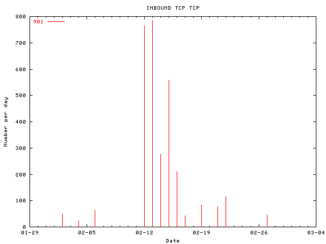

901(swat)3097Trend: -1.61Samba Web Administration Tool, Witty worm

Regardons l'évolution de certains d'entre eux.

Le virus est éliminé progressivement, mais là encore il sera sans doute toujours présent dans un an.
Quels types d'activité de reconnaissance peut-on détecter ? Dans quel but ?
La principale activité détectée par un firewall est le test de port. Les attaquants, humains ou non, sont à la recherche de port ouvert pour lequel il existe une vulnérabilité connue comme les failles
Les vers et les outils automatiques de piratage sont les principales sources de ce type d'activité.
