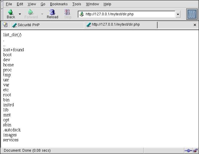

Isolation au niveau du système de fichier
Malgré la présence du safe_mode, un utilisateur peut se promener sur le système de fichier.
<?php
function list_dir($dirname)
  echo "list_dir($dirname)<BR>\n";
  $handle=opendir($dirname);
  if($handle)
    while ($file = readdir($handle))
      print $file."<BR>";
    closedir($handle);
list_dir('/');

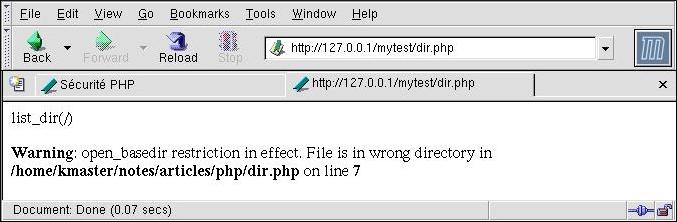

Le paramètre open_basedir permet de spécifier une racine en dessous de laquelle aucun fichier ne peut être lu. Il convient de placer ce paramètre pour chaque virtualhost ou site virtuel.
Exemple:
<VirtualHost 1.2.3.4:80>
    ServerName www.toto.org
    ServerAdmin webmaster@toto.org
    DocumentRoot /home/toto/public_html/
    User toto
    Group toto
    php_admin_flag engine on
    php_admin_value open_basedir "/home/toto/"
</VirtualHost>

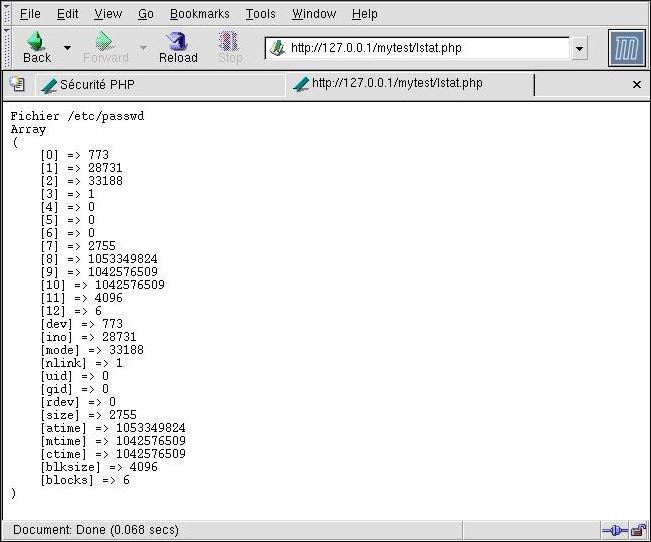

Stat
Les fonctions suivantes:
ne vérifient pas la racine open_basedir. Il est donc possible de vérifier la présence d'un fichier et d'obtenir des informations sur celui-ci.
<?php
$file='/etc/passwd';
print '<pre>';
print "Fichier $file\n";
print_r(lstat($file));
print '</pre>';

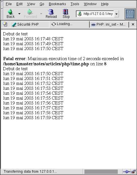

Temps d'exécution
Un script PHP a une durée d'exécution limitée dans le temps. Elle est de max_execution_time secondes, il s'agit de temps machine et non du temps de vie du processus.
Une première méthode est de supprimer la limitation elle-même.
<?php
ini_set('max_execution_time','-1');
ini_alter('max_execution_time','-1');
set_time_limit(-1);
print ini_get('max_execution_time')."<BR>\n";
Pour s'en protéger, il suffit la encore d'interdire les fonctions ini_set(), ini_alter() et ini_restore().

Arrêter un processus peut laisser le système d'information dans un état instable. Il est donc prévu que le programmeur puisse gérer la fin de son script proprement, il enregistre avec register_shutdown_function la fonction à appeler pour réaliser les opérations critiques.
<?php
function test()
  $old_date='';
  print "Debut de test<BR>\n";
  while(1)
    $date=strftime('%c');
    if($date !=$old_date)
      print $date."<BR>\n";
      flush();
      $old_date=$date;
register_shutdown_function("test");
test();
print "Fin de test";
Remarque, d'après la documentation de PHP, l'affichage ne doit plus fonctionner après expiration de la minuterie. En pratique, ce n'est pas toujours le cas.
